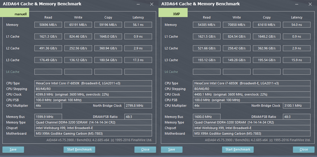

          Ich habe einige Tests mit manuellen Settings und mit XMP gemacht. Die CPU (i7-6850K) ist in beiden Fällen mit 1.33V auf 4.4GHz übertaktet.
          Bei AIDA Extreme bekomme ich diese Ergebnisse (siehe auch Anhang):
          Latency mit XMP: 54.0ns
          Latency manuelle Settings: 56.1ns
          Die Read/Write Performance unterscheidet sich auch zugunsten von XMP.
          Bei SiSoftware Sandra:
          Latency mit XMP: 22.6ns
          Latency manuelle Settings: 23.6ns
          Aida scheint die Werte nur einfach zu doppeln. XMP gibt also bessere Werte aus obwohl ich manuell die Werte des Speichers eingetragen habe. Bei XMP ist die NB Frequency weiterhin bei 3099.3MHz, während sie bei manuellen RAM Settings auf 2799.3MHz ist.
            Der höhere Uncoretakt macht sich außerdem auch in der der Performacne des L2 und L3 Cache bemerkbar. Du kannst aber natürlich auch bei manuellen Einstellungen den Uncore @ 31 oder höher laufen lassen. Ein Mainboard wie das Godlike Gaming mit den zusätzlichen Pins im Sockel, von MSI Extreme OC Socket getauft, sollte problemlos 4GHz Uncoretakt erreichen können.
