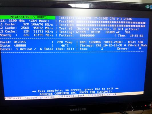

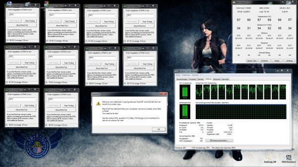

Ich habe ein Problem mit meinem Kit!
So bin gerade fleissig am testen, da ich die Rammodule auch länger nutzen möchte.
Jetzt beginnen meine Probleme.
2 Dimms habe ich schon getestet leider mit schlechten Ergebnissen.
2 anderen Dimms werden gerade, dieser sieht gut aus (leider auch wieder 0,1MB - 0,2MB fehler)
alle Riegel einzeln getestet immer wieder hier mal ein Fehler, da mal ein Fehler!!!
Glaube langssam das der CPU oder das MB fehler produzieren.
Gut Fehler bei den Rams immer an selber stelle aber trotzdem...
Sys: P9x79pro
3930k
32gb Gskill Kit (2013 mar)

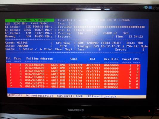

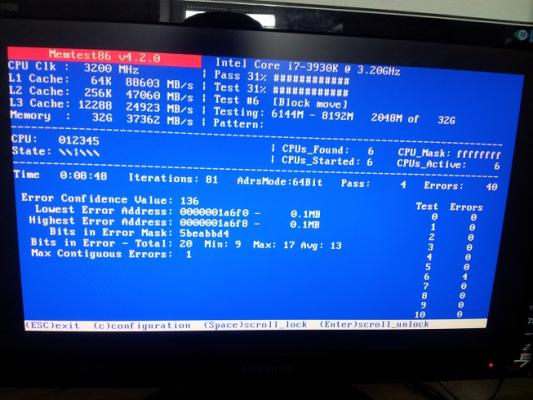

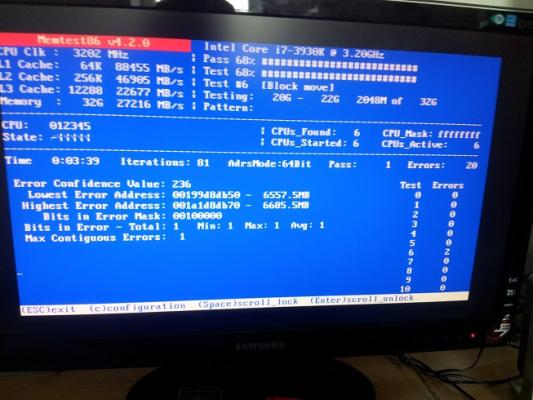

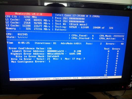

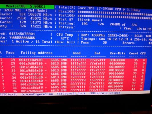

Aktuell teste ich auf stock, aber auch davor mit XMP immer fehler bei modul 05 und 06 (letzte Stelle Snr.)
Modul 04 sieht bis jetzt gut aus, erst zweiter slot.
Getestet mit Memtest86 4.2.0 original (läuft gerade) und win7 speicherdiagnose (standart ohne fehler 30 Durchläufe)
Win 7 Tests mit Memtest 4.0 winversion bei 32 gb vollbestückung 1 error.
Danke schonmal!
